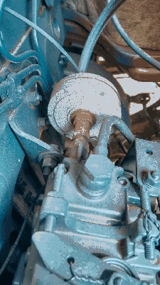

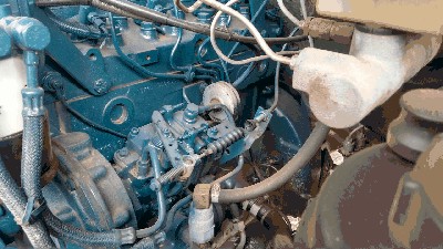

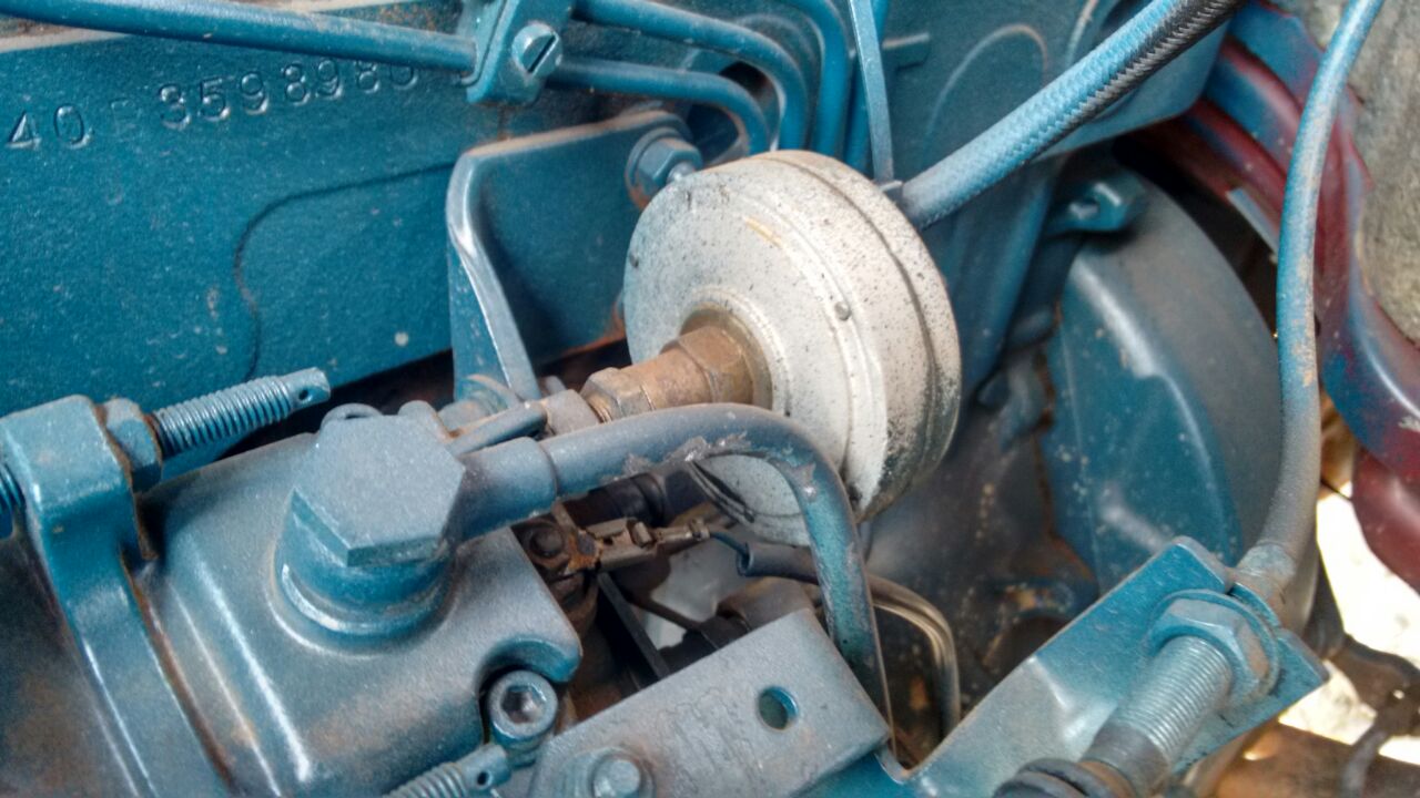

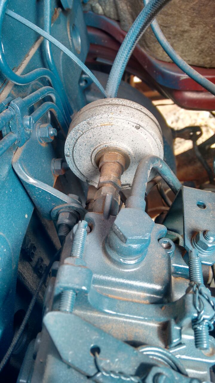

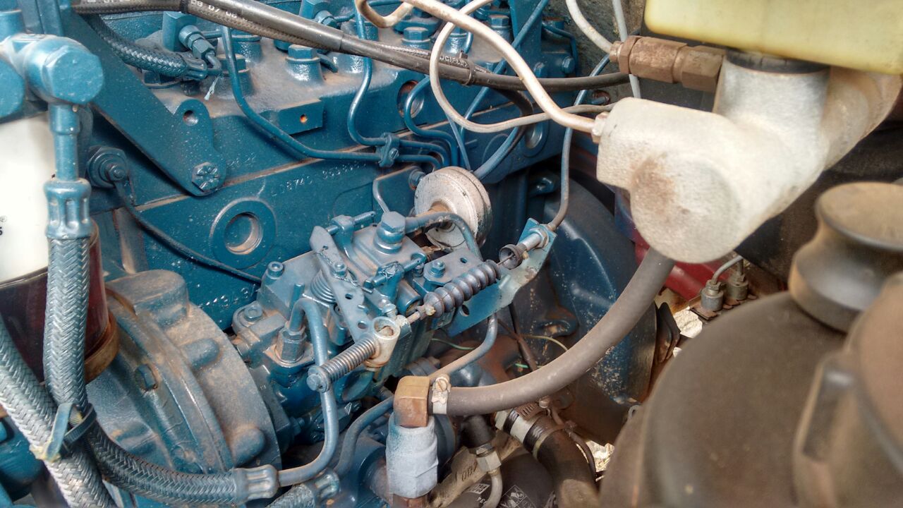

Bomba da d20[/img]

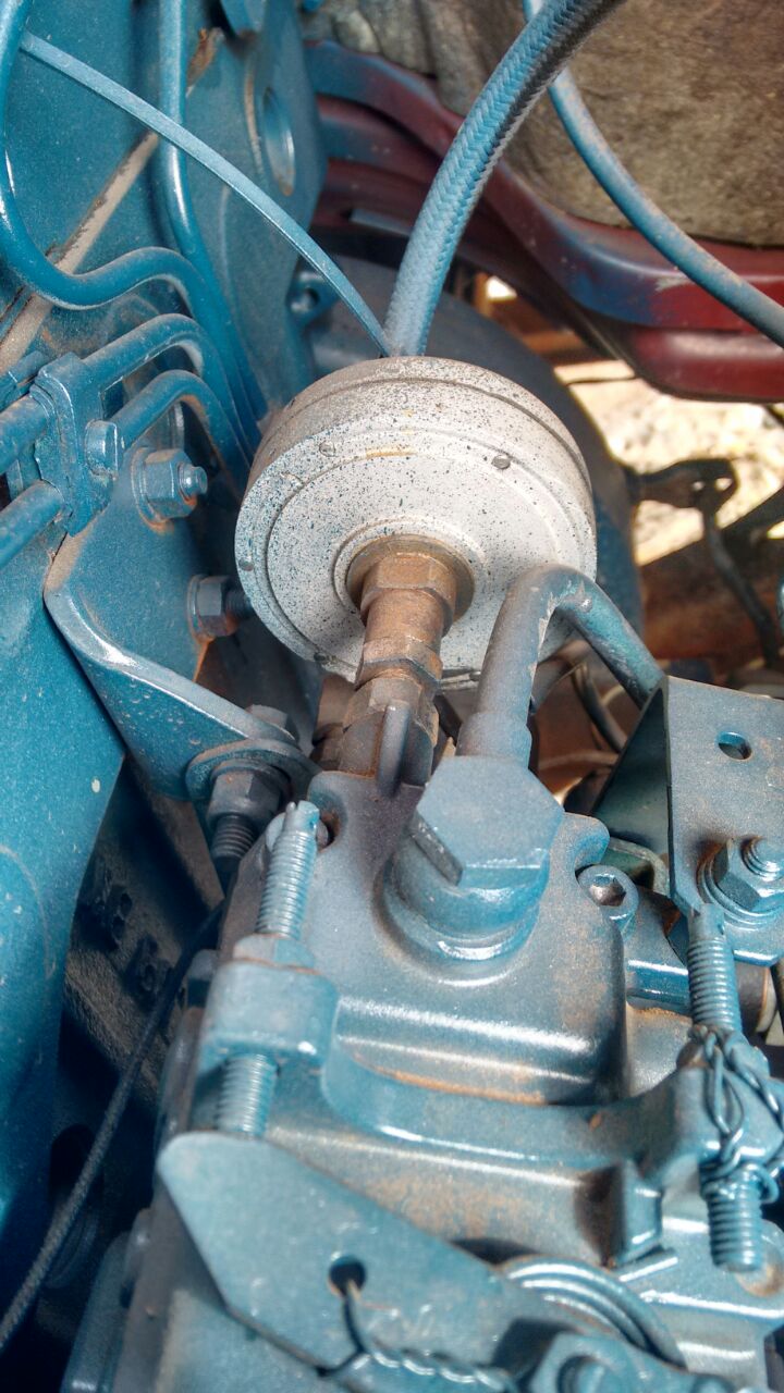

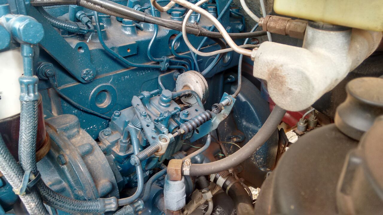

Tá aí a danada da peça. a bomba é Bosch.

MensagemEnviada: Qui Ago 11, 2016 12:11 pm    Assunto: Responder com Citação
Nunca vi isso, será que é um tipo de estrangulador?
Marcelo, o seu carro desliga na chave? ou tem que puxar um estrangulador?

Essa peça que tem um diafragma dentro, e vazou diesel.
Aí o bombista tirou ela e colocou uma espécie de parafuso pra regulagem com uma contra porca pra fixar.
D20 Custom 90 Cab Dupla
MensagemEnviada: Qui Ago 11, 2016 12:54 pm    Assunto: Responder com Citação
Mensagens: 16199
eu nunca vi, e mexo com isso a anos, mais vamos la, esse legar é o parafuso do debito de oleo, o que o bombista fez foi colocar o parafuso que todos conhecemos, então se ta gastando é porque ta muito aberto, então solta a porca 13, e com uma chave de fenda na trazeira do parafuso vc vira no sentido anti horario, vai de meia em meia volta aperta a porca 13 e vai dar uma volta pra ver como fica ai vc regula de modo a andar bem e não gastar

Então SALLESPICKUP01, pelo que eu tô entendendo essa peça redonda que deu problema ela faz essa variação do débito de combustível de acordo com o vácuo produzido pela mangueira ligada na admissão? Ou seja de acordo que eu acelero ela libera mais combustível, e quando eu tiro o pé ela "fecha" o excesso?
Seria essa a função do LDA?
Desculpe a ignorância hehehe!!!
MensagemEnviada: Qui Ago 11, 2016 4:54 pm    Assunto: Responder com Citação
Mensagens: 5188
É isso mesmo mas a peça original fica em cima do cabeçote. Essa parece ser uma peça fabricada. Até ia falar antes que não podia ser o lda por isso, vc disse que o problema era atrás da BI. Interessante.
Nesse link consegue ver. esse "chapéu" em cima da bomba.
http://produto.mercadolivre.com.br/MLB-783880866-bomba-injetora-d20-maxion-s4t-garantia-6-meses-_JM#redirectedFromSimilar=http%3A%2F%2Fproduto.mercadolivre.com.br%2FMLB-691545729-bomba-injetora-d20-maxion-s4t-garantia-6-meses-_JM
MensagemEnviada: Qui Ago 11, 2016 8:08 pm    Assunto: Responder com Citação
Mensagens: 16199
olha pelo aspecto da peça dve ser original mais de alguma outra aplicação, seja trator ou gerador, e deve se comportar sim como um acumulativo de debito de oleo, ja o LDA que é o da foto do link que o Ewerton colocou, ele tem umas funçoes a mais, adinto de ponto e debito total quando aberto em sua plenitude, então controla melhor, mais sem LDA e sem esse variador de Debito funciona bem tb faz pelo menso 10 com 1 litro e não sai muita fumaça
