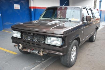

Iniciamos a desmontagem dia 01 de outubro.... calculo mais umas 2 semanas para acabar...
Estamos trabalhando apenas a noite nela!

Que olho mesmo...
Boa pergunta, também tenho curiosidade, e o radiador do óleo também tem algum efeito? Sempre tive essa dúvida.
| MICHELIN |
Enviada: Seg Out 25, 2010 8:45 pm Assunto: |
Registrado em: Domingo, 6 de Junho de 2010 Mensagens: 68 Localização: BOTUCATU/SP
Ela esta turbinada, e pelo oleo do motor passar pelo eixo da turbina para promover sua lubrificacao sobre um aquecimento que o sistema original do motor nao esta preparado. Esse aquecimento pode abaixar muito a viscosidade do oleo e assim nao lubrificar de maneira eficaz o motor. O cooler foi colocado para ajudar na ventilacao, pois o radiador fica atras do parachoque sem entrada direta de ar, ele 'e acionado junto com o eletroventilador do radiador, apenas para quando o veiculo estiver em transito lento. E esta com o olho bom mesmo em Daniel!!

Este aplique na tampa traseira é da S-10 ou foi trabalhada em cima da chapa?
Na verdade o óleo do motor tem que manter se na temperatura ideal acima de 100º C, em motores turbo o óleo é fesfriado com água do radiador (torno de 85º C), para que os contaminantes se evaporem e que mantenha a sua qualidade.
O radiador de óleo faz oscilar a temperatura do óleo em carros de uso normal, por tanto aí ficam as duvidas de sua eficiencia.

O aplique é o mesmo da S10, porém prolongado.
Quanto ao radiador, concordo com voce, mas sem não tem como ficar... a pressão de óleo em algumas situacoes fica muito baixa e como se trata de adaptação, não conseguimos a perfeição e fazer um resfriamento de óleo junto ao sistema de arrefecimento também não é impossivel, mas ao meu ver é inviavel.
