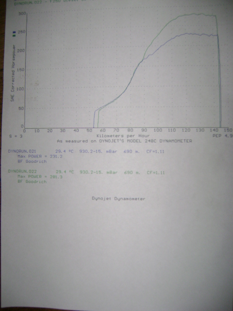

É óbvio que o fabricante tem que se resguardar, é uma questão estratégica.

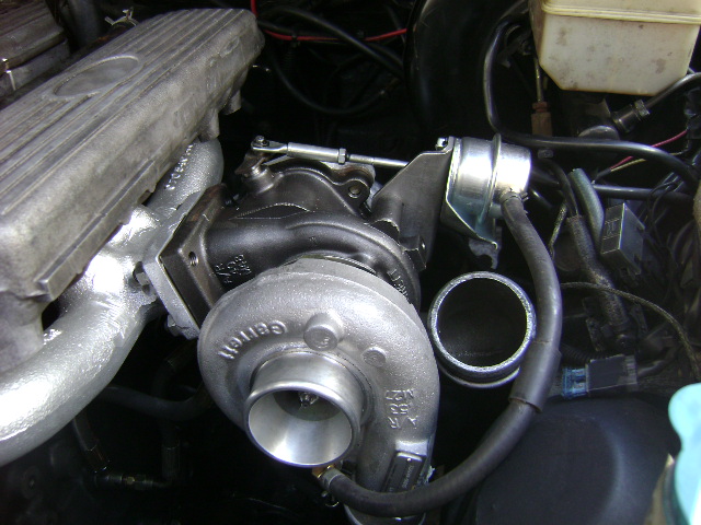

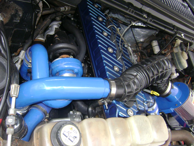

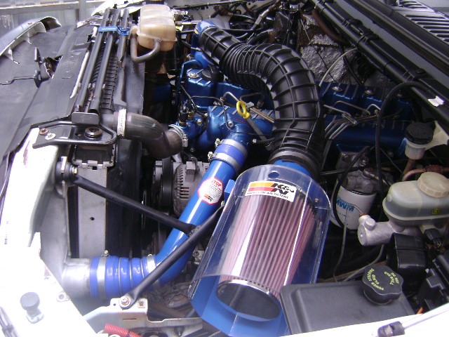

Essa F-250 tem aprox. 50 cvs de alcool a 50 % hidratado.
337 cvs com a "mistura" e 277cvs só no diesel.

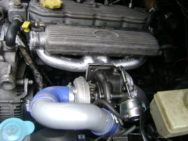

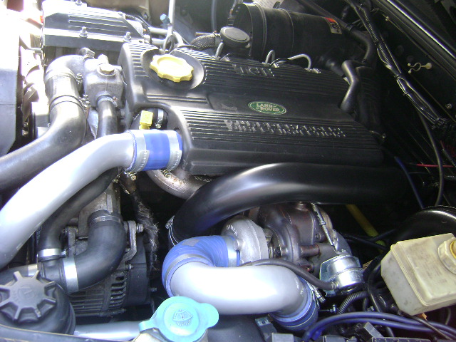

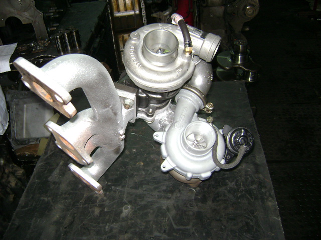

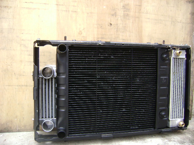

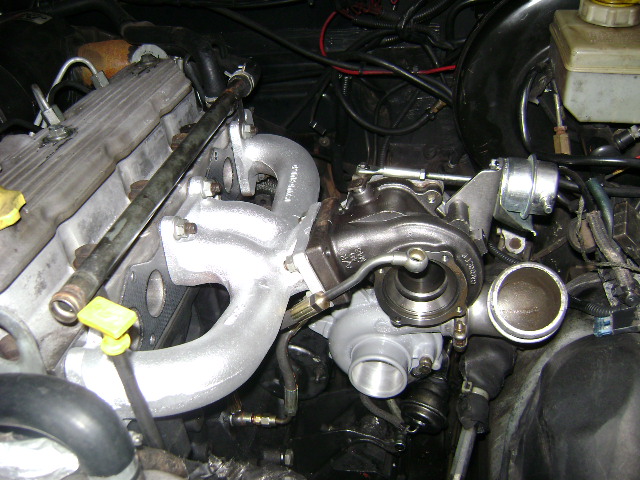

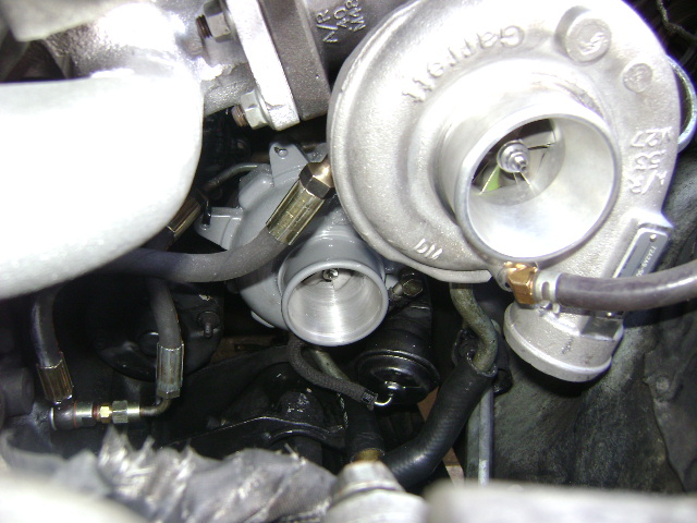

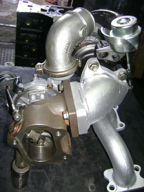

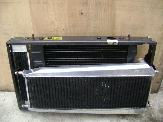

Esse Land Rover Biturbo ficou surpreendente, pois além do kit conta também com injetores 40% maiores e bomba injetora da Ranger 2.8 e escape de 3" , radiador de óleo externo e um cooler com o dobro da capacidade do original.

tem o gráfico do dyno dessa Land Rover?
