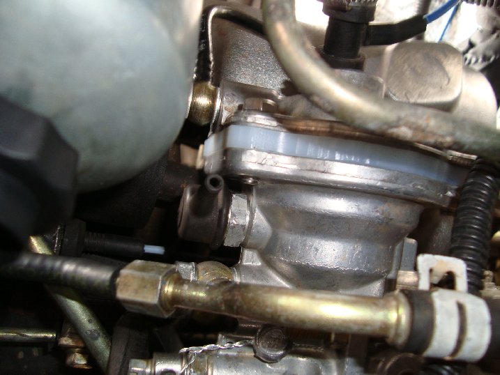

Ainda não tenho, estes que mandei fazer, a oficina de usinagem não cobrou, mas se calcular horas maquina (Fresa / torno) gastas pois foi usinado de uma placa mais grossa, desta vez, pretendo comprar placa na espessura para facilitar.
Vamos chamar a peça de espaçador.
O conjunto será composto de
Espaçador
Anel de Vedação
4 parafusos sextavados M6 x 20 (inox)
Mola
E ajuste na maquina

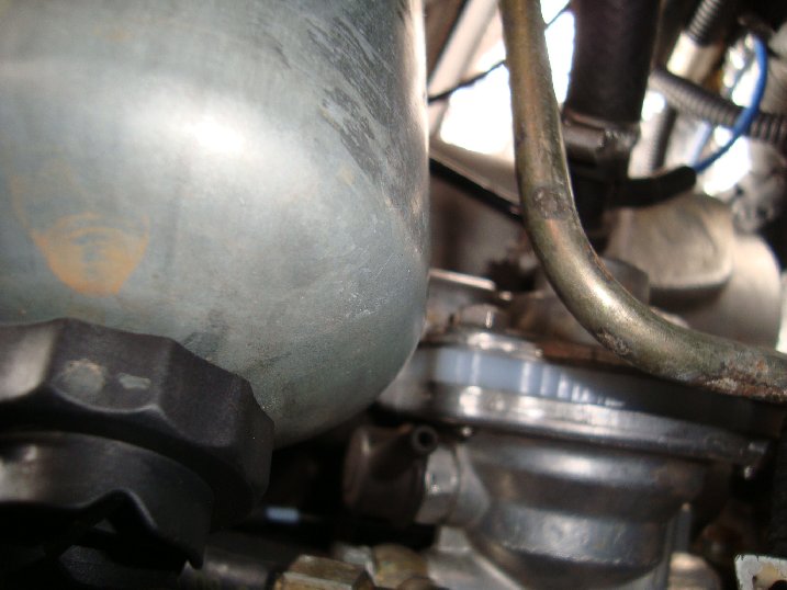

MensagemEnviada: Dom Jan 04, 2009 8:51 pm    Assunto: Fotos Responder com Citação
Fotos
LDA com Espaçador
 Tamanho:  55.3 KB
 Visto:  40143
LDA com Espaçador
 Tamanho:  55.3 KB
 Visto:  40143
LDA com Espaçador
 Tamanho:  55.3 KB
 Visto:  40143
LDA com espaçador
 Tamanho:  69.71 KB
 Visto:  40143
LDA com espaçador
 Tamanho:  69.71 KB
 Visto:  40143
LDA com espaçador
 Tamanho:  69.71 KB
 Visto:  40143
BRGO
