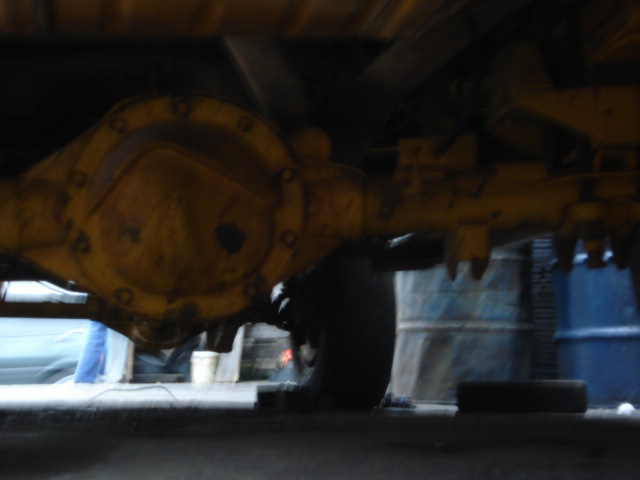

O meca deu um chego no mauricio da rash e pegou umas dicas e enfim colocou o motor pra funcionar.
Ela esta com a caixa de reduçao redonda e feixe de molas na dianteira e ainda naum descobri qual o cambio q ela usa.

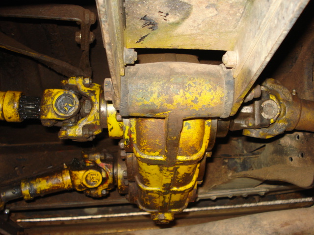

A suspensão dianteira + eixo é do kit engesa? A caixa de transferencia parece ser engesa...

Acho que é do Engesa sim. A transferência eu tenho certeza que é Engesa.

a do engesa não é quadrada???

a suspensão e de feixe.

É engesa mesmo, eu já ví uma transferência dessas a venda. MAs já vi da quadrada também, não sei se diferem por época de produção ou outro motivo qualquer.
Eu tenho um conhecido que tem uma caixa de redução da engesa em balanço igual a essa da foto, mas tem a opção da reduzida, pelo jeito filha única de mãe viúva, pois nunca ví outra igual...

No fórum 4x4brasil tem uma transfêrencia dessas a venda por R$700,00 .
