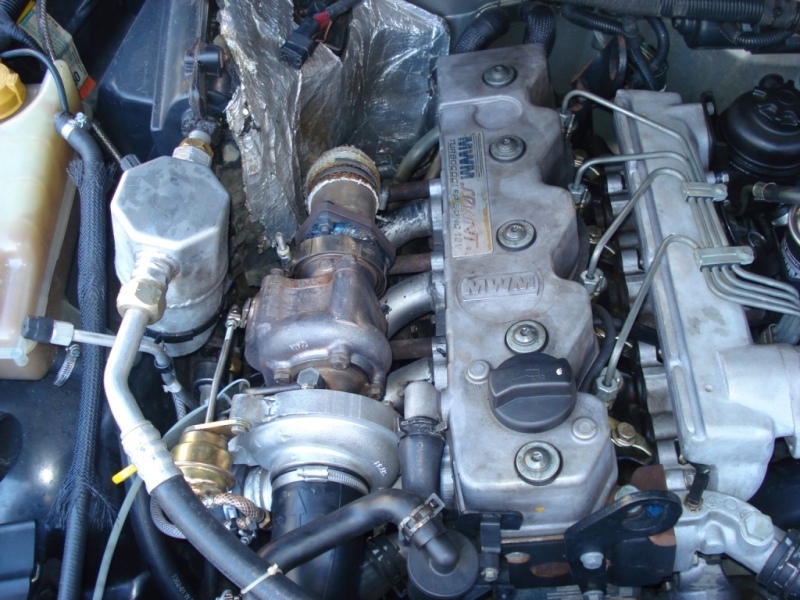

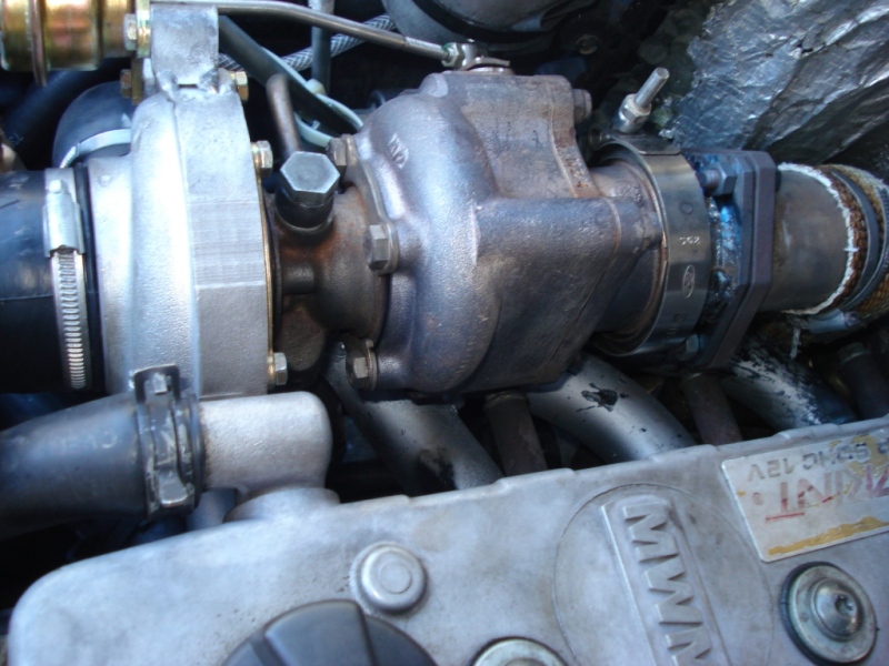

Agora sim segue as fotos da turbina e do coletor dimensionado!
Nao sei porque nao deu certo da outra vez!

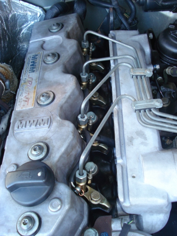

Bianor,
As fotos dos bicos sem estar instalados eu nao tenho. Porem nao da pra ver a dirferenças do original a ollho nú. Afinal oque muda de um pra outro e "apenas" a vazão e o angulo de injeçao, que é o porque vc perceberá que os meus retonos do oleo esta intalado na posiçao diferentes das da sua S10.
Qualquer duvida estmos ai.
Inté

Amassando o tapete!!!
ANTONINI

+ uma

+ uma
