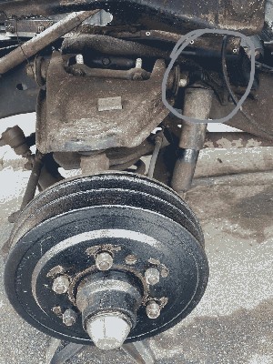

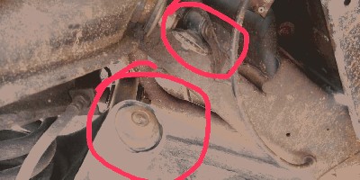

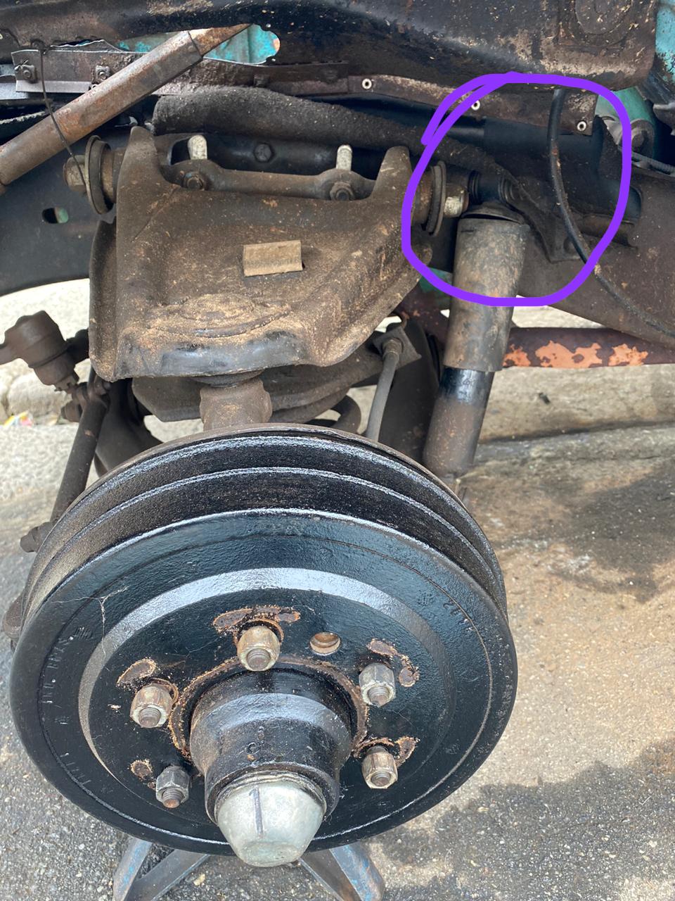

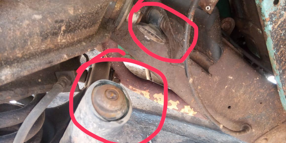

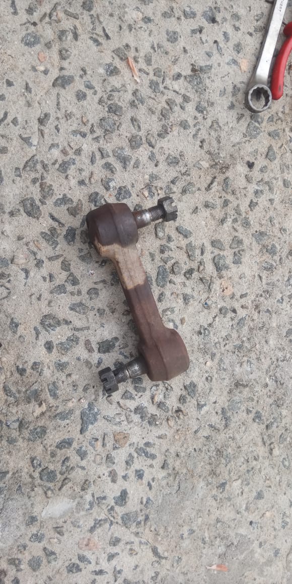

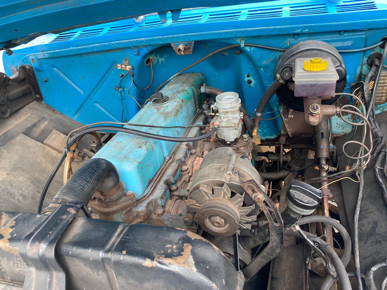

Enfim, seguem algumas fotos dos problemas que encontrei.
E vamos peleando!
Um forte abraço!
NOTA: As fotos abaixo são do terminal de direção que troquei, amortecedor quebrado e como ficou o hidrovácuo.

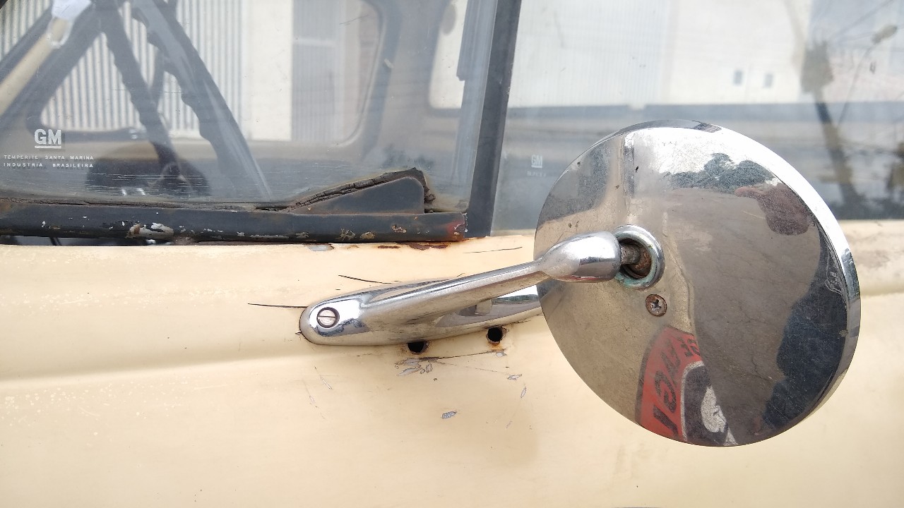

Estou precisando de retrovisores externos para a C10, queria algo cromado ou alumínio polido.
Alguém recomenda algo?

Eu comprei um par daqueles redondos no mercado livre,mas de péssima qualidade e foi um parto torna_los funcionais.tive que desmontar os dois entortar as astes de giro e trocar os espelhos,por espelhos de moto com grau.aconselho procurar originais do corcelzinho.sao cromados de boa qualidade e muito bonitos.
MensagemEnviada: Ter Jun 16, 2020 5:39 pm    Assunto: Responder com Citação
Mensagens: 5162
Esse espelho que tá nela é o original. Não lembro de algum que não destoe da caminhonete para adaptar. Esse que o Delegado falou acho bacana, se for aquele que vai preso na parte superior da porta.
MensagemEnviada: Ter Jun 16, 2020 9:02 pm    Assunto: Responder com Citação
Mensagens: 7539
Esse do carro vermelho é o espelho original e é igual do Corcel que o delegado falou mas acho ele muito pequeno e com pouca visibilidade.
Esse do meu carro é o original da D-20 não achei que destoa muito e visibilidade é ótima

O meu é parecido com esse da Vera vermelha.o do corcel e do Landau são retangulares.acho que são os únicos possíveis de serem encontrados originais.

Infelizmente, a qualidade deste tipo de material deixa a desejar, pode ser o pequeno cromado ou o da D-20, pela minha experiência, quando fui trocar os espelhos para por os elétricos, os originais "com pé de ferro", eram impagáveis porque estavam em péssimas condições e mais caros do que novos, paralelos do mesmo fabricante que fazia os originais.
No meu caso foi desmontar os novos e fazer os reforços que eram de fábrica, deu para perceber, que quando era para veículos de linha de montagem o interior era todo reforçado nos pontos críticos, enquanto o mesmo espelho vendido como reposição não tinha estes reforços por dento.
Isto eu consegui determinar pesquisando fotos da parte interna dos originais e comparei com os que eu tinha na mão.
Eu customizei a parte interna com araldite(cola epoxi) e gaze(a decorativos mesmo), faz como uma laje coloca a malha e depois a cola, aumenta a espessura da superfície, e em pontos de esforço maior coloquei chapa de latinha de cerveja com cola e gaze, depois que seca vira pedra, pintei de preto para ocultar um pouco, mas como fica por trás do espelho não da para ver.
Os espelhos não aguentavam nem o vento, já ficavam como pescoço de galinha .
