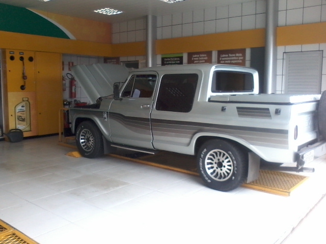

Olha só a minha princesa de sapatos novos!!
 Tamanho:  119.24 KB
 Visto:  840

é epoca das duplas ganharem sapatos novos, na minha tb não teve jeito KKKK

Pode nos falar qual medida colocou? abs!

Olá Danilo... 245/70R16.
