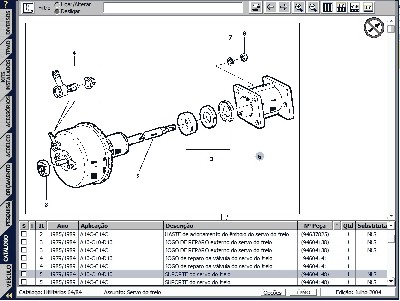

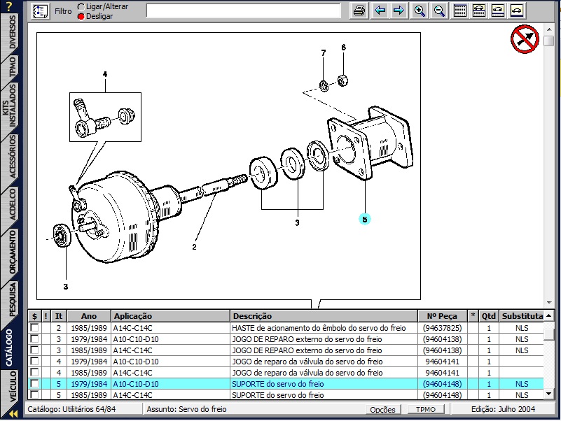

Como estou fazendo todo o sistema de freios estou com a intenção de colocar um servo freio. Ainda estou atrás de um alternador com bomba de vácuo para que isso seja possível. Mas me surgiu a dúvida em relação a qual servo freio usar? Achei alguns da Controil (CÓDIGO C-5618 0338168), mas não sei se é isso.
http://produto.mercadolivre.com.br/MLB-693917556-servo-freio-hidrovacuo-a-10-e-c-10141516-e-d10-veraneio-_JM
Outra questão bem importante é que vi no catálogo um suporte que vai entre o servo e a parede corta fogo. Ele é necessário? Esse acho que é mais difícil de achar.
Desde já agradeço!
Abraços!
Suporte Servo Freio
 Tamanho:  162.18 KB
 Visto:  827
MensagemEnviada: Qua Jul 20, 2016 12:08 am    Assunto: Responder com Citação
Mensagens: 16188
sim esse suporte é bem complicado, é de aluminio, eu te aconselho a ir no hidro usado da D20 até 88, se não achar por ai eu tenho usado te faço 300 ja com o suporte, só tem de adaptar a haste (alongar a regulagem)
