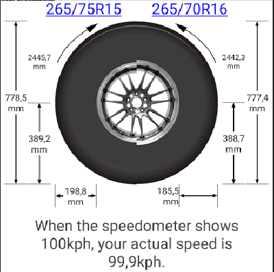

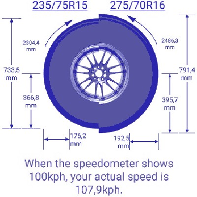

Galera, o texto abaixo visa explicar a importância que o diâmetro externo do pneu em relação ao aproveitamento do combustível e alongamento da relação sem mexer com o diferencial.
Fiz algumas imagens comparando a relação do pneu 31x10,5, um dos mais utilizados e comparei com algumas medidas possiveis, trocando inclusive para aro 16.
Para que utiliza por exemplo 235/75R15, mudando para 275/70R16, claro que tirando aqui a preocupação de raspa ou não raspa, há um rendimento melhor de 7,9%. Ou seja, se o consumo calculado está na casa de 10km/Litro, é possível obter 10,79km/Litro com a alteração do pneu para maior.
Não sou a autoridade em calculos de relação mas, como revendedor de pneus sou obrigado a orientar o cliente visto que o Contran autoriza mudanças de -3% a +3% em relação ao diametro final do pneu.
Para quem tem carro no seguro, isto também é passivel de recusa na hora da indenização, principalmente para a galera que tem carro aro 14 e poe 17" para cima...
Considerei no estudo que o velocimetro está corretamente aferido para pneu 31x10,5".
Comprei o carro em outro estado e como sou desconfiado de rodar com pneu de carro que fica parado muito tempo, levei 4 novos e até o momento rodei 1000km, poderia ter rodado Partindo deste estudo, rodei 963 reais e poderia ter rodado 1079 km...
Um pouco confuso mas muito interessante.
Relação mais acertada para evoluir do aro 15 para o 16".

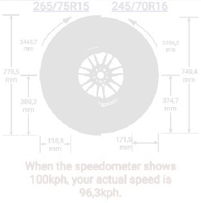

Configuração que uso atualmente.

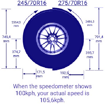

Esta provavelmente será a mudança que farei. Ganharei com isso 5,6% de rendimento no combustível.

Faltaram estes 2 comparativos ainda...
Diferença impressionante.

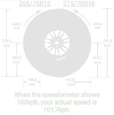

Original x o que pretendo usar.
