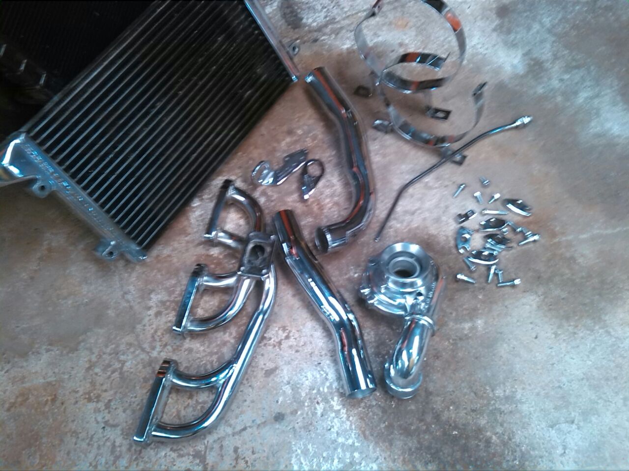

Acabei de receber a foto
 Tamanho:  196.71 KB
 Visto:  829

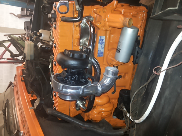

Ta indo...
 Tamanho:  220.59 KB
 Visto:  852
Mateus
MensagemEnviada: Ter Abr 12, 2016 9:00 am    Assunto: Responder com Citação
Mensagens: 16194
turbininha do 1620?
mateusict
MensagemEnviada: Ter Abr 12, 2016 12:43 pm    Assunto: Responder com Citação
Mensagens: 581
Localização: Guaíra-SP
Na vdd eu não sei qual é a turbina do 1620, mas não precisa ser maior que isso p brincar com o perkão
Mateus
MensagemEnviada: Ter Abr 12, 2016 2:59 pm    Assunto: Responder com Citação
Mensagens: 16194
na verdade muito grande no Sprintão pode dar é atraso de aceleração o tal Lag, pois em alta é o bicho mais em baixa deixa mais mortinha..., agora brincar com o Perkão ai é coisa que quem sabe um dia tiramos a prova dos 9, se eu tivesse colocado na minha dupla, como era o plano, garanto que vc ia precisar de 2 Sprinter pra chegar, pois o projeto era motor 6cc intercooler, cambio ZF e diferencial 2.52, alem dos pneus 33, considerando que esse 6cc gira até os 4 mil, acho que o problema é achar estrada pra conseguir dar giro total em 5 ou eu ter coragem de fazer isso... o que acabar primeiro rsrsrrs
