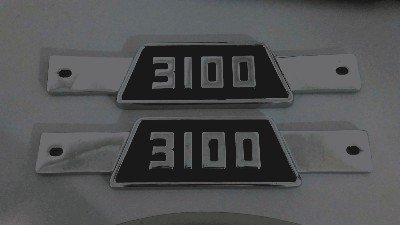

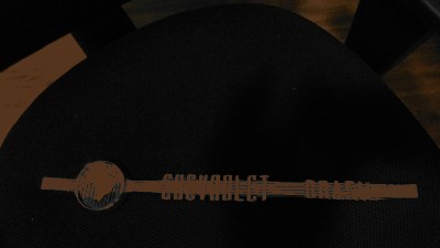

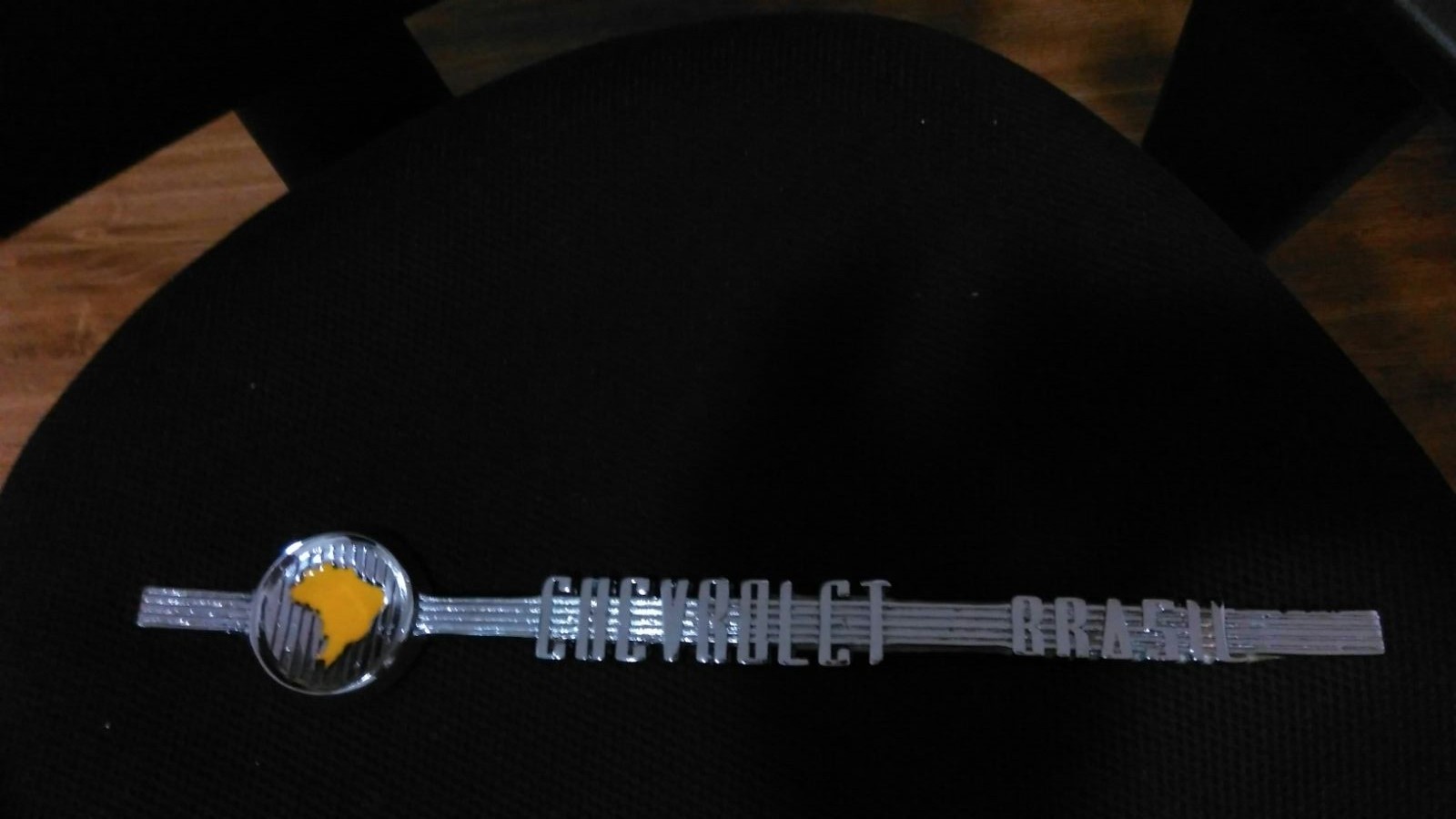

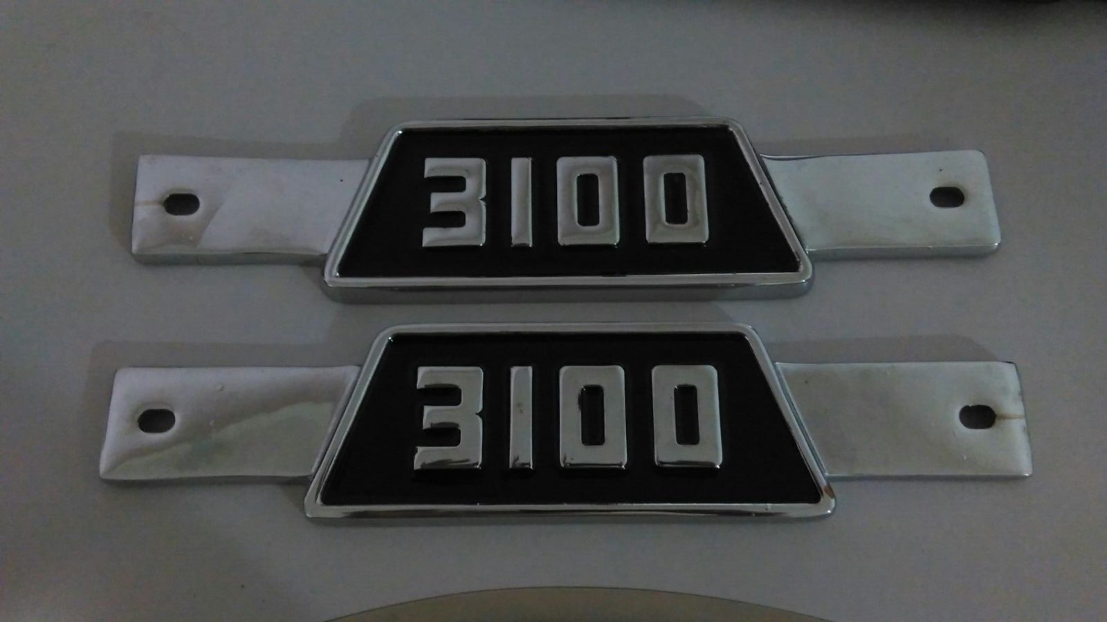

MensagemEnviada: Qua Fev 03, 2016 8:43 am    Assunto: algumas coisas guardadas a anos a espera da conclusão Responder com Citação
Mensagens: 113
Localização: Santo André
emblema original 58
Pronto Barriguinha. atendendo ao seu pedido.....
 Tamanho:  162.78 KB
 Visto:  682
 Tamanho:  137.67 KB
 Visto:  609
