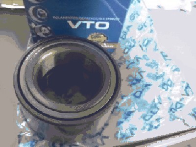

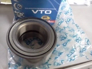

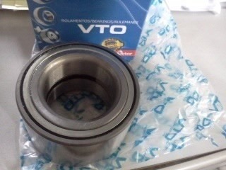

Mestre Salles... O meu Dana sempre me deixou com medo... quando eu queria esticar um pouco nas estradas eu me lembrava daquele fino flange com 4 parafusinhos, e ainda por cima com rolamentos de cone é capa que pela lógica acabam forçando o semi eixo a sacar... Rolling Eyes
Quando peguei o carro fui dar uma geral nos freios e vi que o flange estava todo rachando rapidamente me encarreguei de trocar tudo... Mas sempre tive dor de cabeça com esse diferencial, vazamentos por cima de vazamentos, rolamentos com folga, tira eixo bota eixo Confused
então desde quando meu carro estava rodando, até hoje que estou com carro desmontado reformando, eu já contei umas 10 vezes que monto e desmonto os eixos... Dai como estou com esse projeto, e o carro já está parado, acabei optando por uma adaptação, nos qual comprei rolamentos de bem largos e blindados acho que se chamam "rolamentos de pista dubla"
foram bem caros... fiz um serviço show em um torneiro de confiança... para adaptar os danados... E ficaram excelentes... Só preciso rodar com o carro para testar se ficou sem nenhum vazamento!
Depois Farei um tópico sobre essa adaptação... Abraços
SILVERADO MAXION S4 ll1998ll
MensagemEnviada: Sáb Jan 07, 2017 4:41 pm    Assunto: Responder com Citação
Mensagens: 16199
se os rolamentos que vc colocou forem blindados, tipo de roda dianteira de gol, então com graxa interna ai vai se for banhada a oleo não vai durar, pois vai pouco oleo pras rodas o que acaba fundindo o bicho, motivo do dana hd ser rolamento duplo e blindado

Salles os que eu coloquei, são iguais o do Dana 60.
Rolling Eyes
Esse é o modelo
