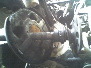

Mas se eu fosse chutar, eu diria que esse diferencial é o DANA 60, não o DANA 60 HD.
Porque se não me engano no meu diferencial, os parafusos que fixam o flange vão de fora pra dentro e não tem porca, a rosca é no flange, não é parafuso passante como esse da foto.
A ponta de eixo desse diferencial, provavelmente tem aquele furo no flange pra passar o soquete (cachimbo) pra chegar na cabeça do parafuso, e se não me engano o flange da ponta de eixo da minha é fechada, não tem aquele buraco pra passar o soquete.
Tenho a vaga lembrança assim, mas me parece que a carcaça em si é muito igual, mas acho que o diãmetro externo da ponta da carcaça do HD deve ser maior, pq o rolamento tem um bom diametro e tem mais a parece no flange ainda.

Pronto, com a juda do Rui, essa foto aqui deve resolver os problemas:
Esquerda: Dana 60-------------------------------------------------------------------------------------Direita: Dana 60HD _________________ Silverado 1997 Turbo Diesel MWM 4.2 L #mortebranca

Klinger, com essas fotos dá pra concluir que o eixo da ESQUERDA ( não sei porque tinha dito direita, acho que o alemão tá me atacando rsrs) é o 60, pois tem fixação do flange igual ao meu 46. _________________ Grand Blazer DLX - Perkins Q20B Turbo

o mecanico que mexeu nos freios tinha desmontado as panelas eo meu é o 60 normal, quanto a sair aroda ele disse que pode dar esse problema principalamete me caminhonetas que carregam peso...a minha só anda vazia...e o antigo dono tinha um paredão de som na caçamba _________________ melhor uma Silverado de ferro que uma Saveiro de plástico!!!!!!!!!! |
