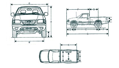

| DIMENSÕES GERAIS DO VEÍCULO (em mm) - CABINE SIMPLES | ||
| A | Altura total (veículo descarregado) | 1650 |
| B(1) | Bitola dianteira | 1454 |
| B(2) | Bitola traseira | 1399 |
| C | Largura total (espelho a espelho) | 2010 |
| J | Vão livre (veículo carregado) | 156 |
| D | Distância entre o centro da roda dianteira e o pára-choque dianteiro | 881 |
| E | Distância entre eixos | 2750 |
| F | Distância entre o centro da roda traseira e o pára-choque traseiro | 1154 |
| G | Comprimento total | 4779 |
| H | Altura do chão à borda | 430 |
| P | Comprimento da cabine | 2680 |
| Q | Distância entre o centro da roda traseira à parede dianteira da caçamba | 920 |
| K | Comprimento total interno | 1840 |
| L | Largura entre as caixas de rodas | 1002 |
| M | Largura do vão da porta | 1322 |
| R | Largura interna da caçamba | 1435 |

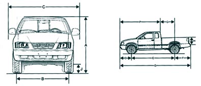

| DIMENSÕES GERAIS DO VEÍCULO (em mm) - CABINE ESTENDIDA | ||
| J | Vão livre (veículo carregado) | 160 |
| E | Distância entre eixos | 3122 |
| F | Distância entre o centro da roda traseira e o pára-choque traseiro | 1149 |
| G | Comprimento total | 5152 |
| P | Comprimento da cabine | 3052 |
| Q | Distância entre o centro da roda traseira à parede dianteira da caçamba | 935 |

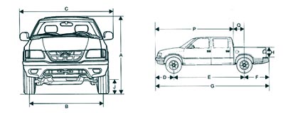

| DIMENSÕES GERAIS DO VEÍCULO (em mm) - CABINE DUPLA | ||
| A | Altura total (veículo descarregado) | 1640 |
| F | Distância entre o centro da roda traseira e o pára-choque traseiro | 1162 |
| G | Comprimento total | 5165 |
| K | Comprimento total interno | 1477 |
| P | Comprimento da cabine | 3424 |
| Q | Distância entre o centro da roda traseira à parede dianteira da caçamba | 563 |
| R | Largura interna da caçamba | 1438 |
